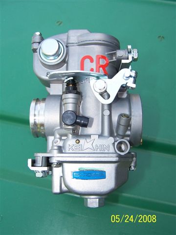

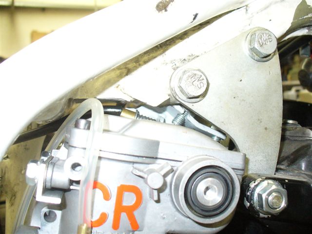

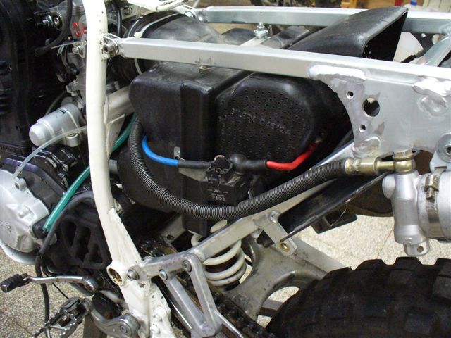

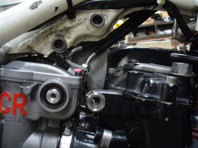

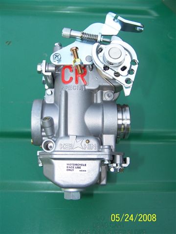

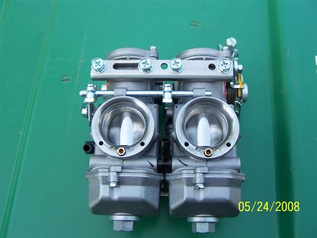

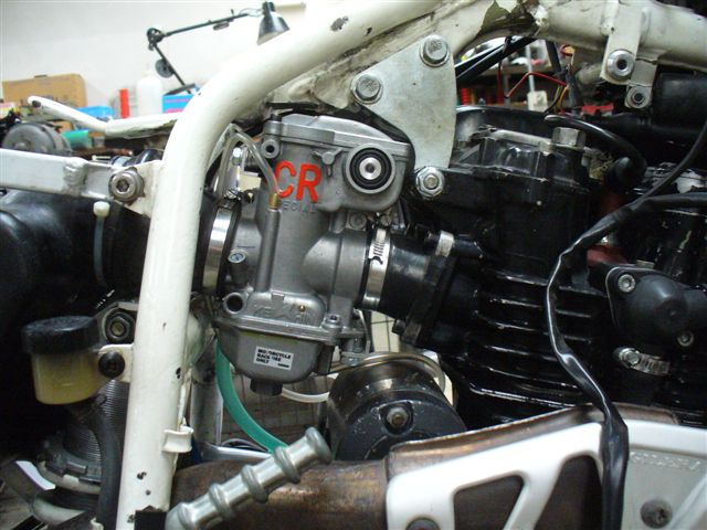

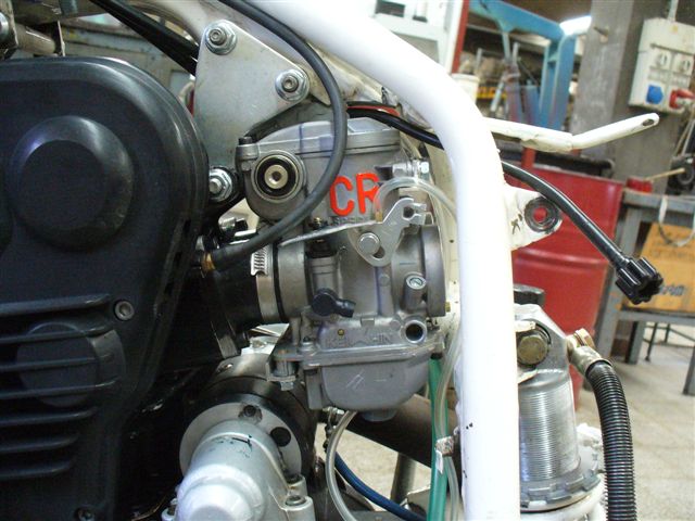

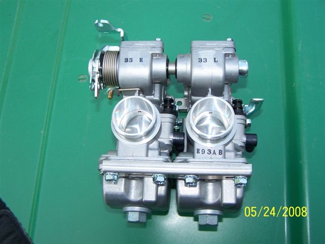

Mi sono arrivate le foto di LemanidelCaos, eccole a voi!
Le numero, così ce le descrivi hehehehe

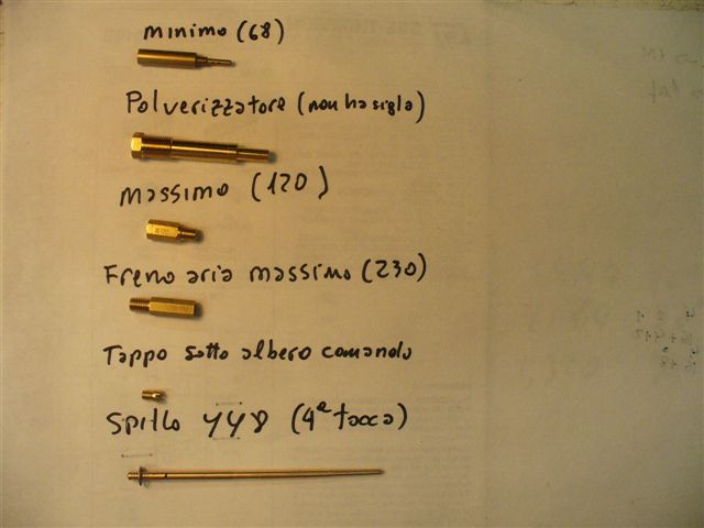

Belle foto e significative x lavoro fatto. Ma una cosa va in contrasto con quanto ci avevi comunicato e cioè chi ha ragione la foto con getto max 120 e spillo 4 tacca o la tua precedente descrizione in cui ci racconti che il getto max è 125 e lo spillo alla 5 tacca ? Scusa se insisto, ma fa un pò di differenza. Grazie comunque  ;CC

La foto riguarda la taratura con cui mi son stati consegnati, in effetti potevo fare a meno di metterla in quanto fa' confusione.
Occhio che lo spillo non e' lo stesso, di serie c'e' YY8 alla 4  e io uso YY6 alla 5.
Uso molto far le foto perche' cosi' mi resta un punto fermo, tendo a far un po' di casino....
Mi incuriosisce molto la faccenda della scatola filtro piccola che va' circa come la grande: non sarebbe male, ingombra la meta'!

ok tutto chiaro, ma che differenza passa tra i due spilli e rispettive configurazioni ? (quello fornito YY8 alla 4 tacca e YY6 alla 5 tacca ?)

Spilli: YY8 ha un gambo da 2,785 mentre YY6 da 2,765.
Quindi rispetto allo standard ho ingrassato il primo 1/4 di pertura.
Ora non ricordo piu' bene com'era la cosa, parliamo di un pao d'anni fa', pero' con lo spillo di serie non son rimasto soddisfatto, non riuscivo a venirne fuori.
Con questa configurazione non e' male, nettamente meglio del Teikey, buca un pochino se si accelrea troppo bruscamente ( stiamo parlando di un diametro equivalente di 46 mm senza pompa di ripresa! ), come detto ho il sospetto che il massimo sia grassoccio e i consumi sono superiori a quelli ottenibili dal Teikey.
Riguardo alle scatole filtro: ma tu hai fatto la prova? Io non mi ricordo di cosa successe quando la cambiai, anche perche' dovendo mettere mano alla carburazione mi sono "abituato" lentamente alla faccenda.
Che vada meno e' palese ma son pronto a rinunciare a qualcosina se rieco a ridurre cosi' tanto gli ingombri.
Inoltre ho la grana non indifferente che mi si sta' distruggendo il raccordo di gomma tra scatola R e carburatore e lo sciabattatore gigante ha fatto solo le Y per la scatola piccola.
