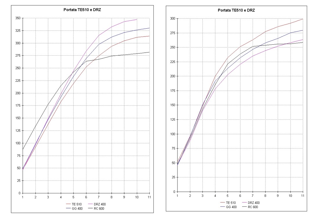

Ho fatto i test al flussometro sia per l'asirazione che per lo scarico ed in effetti questo motore "respira" un po' meno dei concorrenti DRZ, GG400, TE510.

Ecco i grafici delle portate di LemanidelCaos! Bellissimi, grazie mille!
Ora mi spiegate come leggerlo? Mi sembra incredibile succhi meno di un 400! hehe
Sull'asse X abbiamo i giri motore,  qui con i nostri collettori di scarico mi torna che si crei un tappo dai 600 in poi.
Sull'asse Y?
Sono ricavati da simulazioni o prove reali? come?
Grazie e scusate la raffica di domande

Oh, ma dovevi mettere le foto del carburatore, mica queste!
Questi grafici rappresentano la portata d'aria ( Kg/ora, asse y, verticale ) che passa attraverso una certa alzata delle valvole ( asse x, orrizzontale ) mantenedo costante il salto di pressione.
Di fatto rappresentano, a meno delle risonanze nei condotti, la capacita' del motore di "respirare" e qundi di generare cavalli.
Infatti la potenza erogata non e' funzione della cilindrata ma di quanta aria viene aspirata dal motore.
Di corsa a comperarsi il libro rosso, ora diventato giallo: Motori ad alta potenza specifica, Giacomo Augusto Pignone.
